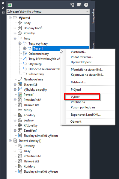

Editace trasy bez možnosti výběru z modelu
A - odpověď V případě, že si založíte novou trasu a následně třeba omylem zavřete plovoucí okno Návrhových nástrojů trasy v Civilu 3D, nemusíte si zoufat a hned vytvořenou trasu mazat. Opětovné spuštění Návrhových nástrojů trasy lze vyvolat, i když trasu nelze vybrat v modelovém prostředí. Stačí postupovat dle následujících pokynů.
  1. V Prostoru nástrojů na kartě Prospektor najděte příslušnou Trasu
  2. V nabídce pod pravým tlačítkem myši zvolte možnost Vybrat

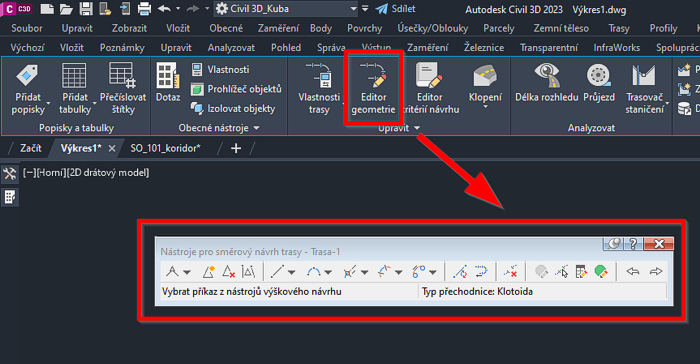

  3. Spustí se potřebná kontextová karta této Trasy a následně stačí vybrat položku "Editor geometrie" jako v ostatních případech, kdy je třeba opětovně vyvolat okno Návrhových nástrojů trasy.
