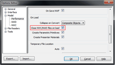

NWC Exporter nemůže přepsat NWC soubor, pokud je otevřen v aplikaci Autodesk Navisworks, ať už přímo nebo jako součást projektu *.NWF.
Aby bylo možné soubory NWC aktualizovat, a plně tak využít možností například i funkce Switchback v Navisworksu, je nutné v možnostech Autodesk Navisworks zapnout funkci "Close NWC/NWD files on load" (viz Options -> Model -> Performance):
NW write options
