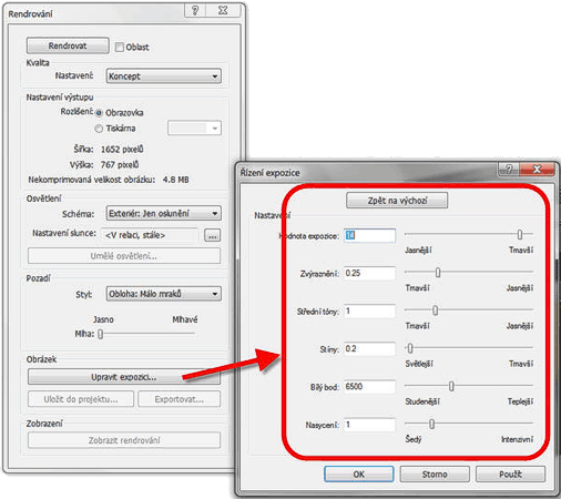

Expozice rendering scény v Revitu.
A - odpověď Pokud potřebujete zesvětlit, ztmavit nebo jinak upravit scénu Revitu (interiér či exteriér) renderovanou pomocí osvětlení osluněním (slunce) nebo umělými zdroji, využijte tlačítko "Upravit expozici" v dialogu Rendrování.
expozice
Můžete zde nastavit parametry jako je hodnota expozice (jasnější/tmavší scéna), zvýraznění, střední tóny, stíny, vyvážení bílé (bílý bod) nebo nasycení barev.
