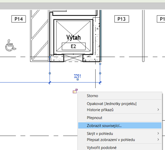

A - odpověď V Revitu můžete snadno identifikovat geometrii související (asociovanou) s vybranou kótou.
Klikněte pravým tlačítkem na ikonku zámečku u dané kóty a z místní nabídky zvolte "Zobrazit související...":

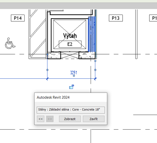

V následném dialogu pak můžete tlačítky šipek procházet všechny související objekty (geometrii):
Podobná funkce je nabízena nejen pro kóty, ale např. i pro popisy osnovy a další typy popisků.
