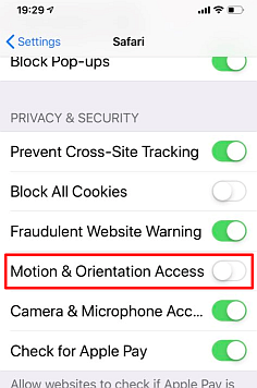

Interaktivní panorama z cloud renderu se nepohybuje při pootočení iPhone.
A - odpověď Po aktualizaci iPhone přestalo fungovat automatické natáčení 3D scény, panoramatu vyrendrovaného pomocí služby Autodesk A360 Cloud rendering.
Aktualizace IOS 12.2 přinesla nové bezpečnostní nastavení, vypnutí implicitní reakce na pohyb Motion & Orientation Access. Nejdříve povolte toto nastavení v možnostech vašeho web prohlížeče Safari.
Dále je nutné, aby prohlížená stránka byla otevřena zabezpečeným protokolem https. Pokud je v adrese panoramatu pouze "http://", dopište do web adresy "s", aby začínala "https://".
