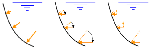

Pro obecné tvary povrchů stěn zatěžovaných hydrostatickým tlakem lze definovat typ tlaku (Pressure Type): normála k povrchu, plný tlak horizontálně nebo horizontální komponenta tlakové síly - viz obr.:
