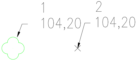

Jak dotáhnout šipku odkazu v popisce COGO bodu až do středu značky bodu?
A - odpověď Jak mohu v Civilu 3D nastavit, aby šipka odkazové čáry směřovala přímo do COGO bodu? U přesunutého popisku šipka obvykle není dotažena až do středu (skutečné polohy) bodu.
Polohu šipky nutné nastavit ve stylu bodu (strom, křížek apod), nikoliv ve stylu samotného popisku. V nastavení stylu bodu (karta Souhrn) je potřeba změnit parametr "Odkazová čára končí na značce" na hodnotu "Ne".
Podrobněji viz blog Odkazová čára popisku COGO bodů
