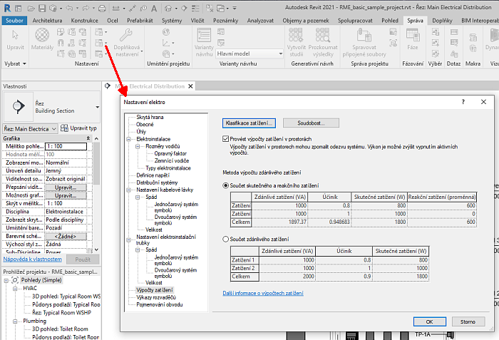

Jak mohu v Revitu ovlivnit způsob výpočtu zatížení elektrického obvodu ve VA?
A - odpověď Metoda výpočtu zdánlivého zatížení určuje, jak bude v BIM aplikaci Revit proveden součet elektrických zatížení. K dispozici je možnost "Součet skutečného a reakčního zatížení" nebo možnost "Součet zdánlivého zatížení". Vybraná metoda bude použita u všech zatížení, obvodů a panelů v modelu.
Nastavení najdete v ribbonu Správa > Nastavení > Nastavení TZB > Nastavení elektro a v dialogu pak na kartě "Výpočty zatížení":
