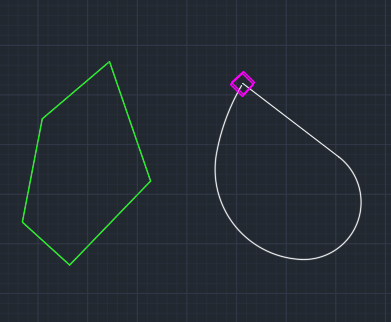

Jak najít chybně uzavřené obrysy tvarů pro laserové vypalování?
A - odpověď Při přípravě podkladů (DXF) pro laserové vypalování nebo jiné způsoby CNC výroby můžete narazit na problém nepřesnosti získaných dat obrysů součástí - obrysová křivka (kontura) může být neuzavřená nebo může obsahovat překrývající se segmenty.
AutoCAD Mechanical nabízí jednoduchý příkaz, kterým můžete zkontrolovat libovolný obrys a najít případné nepřesnosti. Příkaz AMCONTRACE najdete v ribbonu Výchozí > Konstrukce > Trasovat obrys.
Příkaz nahradí zadaný (vnitřním bodem) obrys uzavřenou křivkou v hladině AM_4 (zelená), popř. upozorní (fialovým kosočtvercem a výpisem souřadnic) na neuzavřené (otevřené) segmenty v obrysu.
Další možnosti analýzy tvaru a segmentů křivky v AutoCADu nabízí freeware LISP utility SelfIntersect a HltNode.
