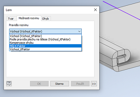

Jak nastavit K-Faktor pro lem plechu?
A - odpověď Potřebuji nastavit K-faktor ohybu plechu pro koncový lem nezávisle na běžném pravidle plechu.
Použijte nastavení na kartě "Možnosti rozvinu" v dialogu Lem (Inventor > Plech > Vytvoření > Lem). Zde můžete zvolit pravidlo plechu pro lem (hem) nezávisle na běžném ohybu. Pravidla plechu nastavujete pomocí Stylů.
