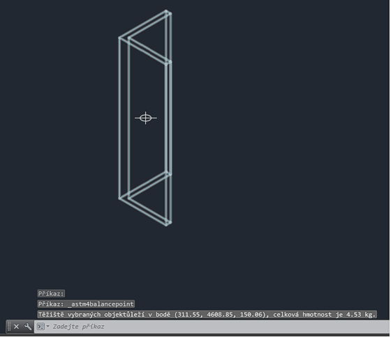

Jak nejrychleji zjistit bod těžiště profilu v Advance Steel?

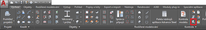

A - odpověď Vyberte požadovaný objekt anebo vícero objektů, na kartě ribbonu Výchozí > Kontrola klikněte na funkci Těžiště a výpočet celkové hmotnosti:
Poloha těžiště vzhledem ke globálnímu souřadnicovému systému se zobrazí v příkazovém řádku:
Kromě toho se v příkazovém řádku zobrazí také informace o celkové hmotnosti vybraného objektu/objektů a v těžišti se automaticky vytvoří objekt značky bodu.
Alternativně je možné použít také příkaz:
_ASTM4BALANCEPOINT
