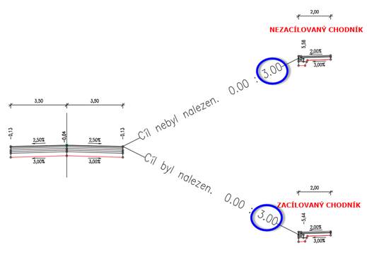

Jak omezit maximální horizontální vzdálenost cíle při cílování podsestav do šířky?
A - odpověď Samotný AutoCAD Civil 3D při zadávání cílování koridoru neumožňuje určit maximální vzdálenost cíle, při které má být ještě cílování provedeno. Tato funkce může být zabudována přímo uvnitř konkrétních podsestav, což však není obvyklé. Lze ji však nahradit doplněním výchozí podsestavy PodmínkaHorizontálníCíl, která omezení vzdálenosti umožňuje. Vzorový řez, kde bude cílována šířka chodníku, která však nesmí přesáhnout 3,0 m, může vypadat např. takto:
Obě podmíněné podsestavy a jedna podsestava chodníku budou zacílovány na tu samou křivku určující šířku chodníku. Vzdálenost 3,0 m (modrá kolečka na obrázku) se nastavuje ve vlastnostech podmíněných podsestav.
