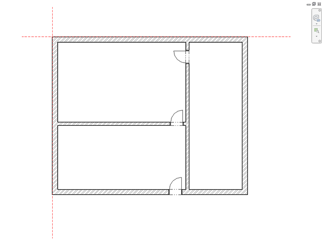

A - odpověď Při vložení libovolného obsahu, např. půdorysu na výkres, se vždy vypne uchopovací režim a daný náhled umísťujete na výkres tak nějak od oka.

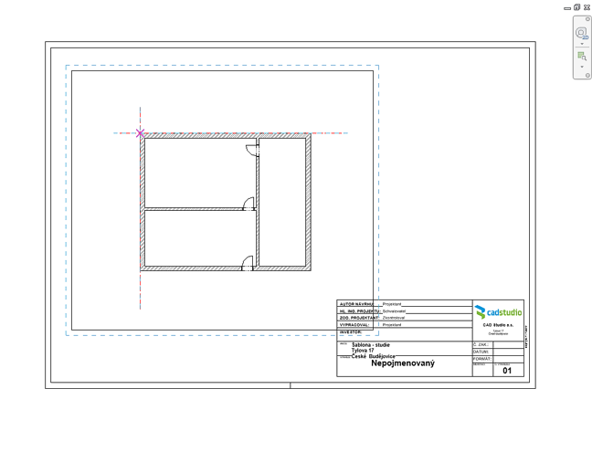

Existuje přitom jednoduchý trik jak si v této situaci pomoci. Do půdorysu si vložte dvě referenční roviny, např. na roh objektu. Průnik těchto dvou křivek pak bude váš bod vložení na výkres.
Přejděte na výkres a přetáhněte si na něj Váš obsah, tam kde jste si zakreslili pomocné referenční roviny. Nyní klikněte na daný půdorys, na výkrese vyberte nástroj přesunout a vyberte průnik referenčních křivek. Nyní můžete posouvat s obsahem dle libostí a především přesně. Referenční roviny se při tisku nevykreslí.
