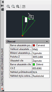

Z panelu animace zvolte příkaz Procházet (3DPROCH, ikonka "šlápot"). V paletě "Nástroj pro určování polohy" dolaďte parametry pohledu a výchozího záběru. Neukončujte příkaz Procházet.
paleta Poloha
