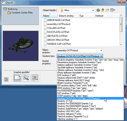

A - odpověď Autodesk Inventor standardně podporuje řadu "cizích" 3D MCAD formátů. Mezi nimi jsou i soubory .CATPart a .CATProduct z CAD aplikace CATIA V5. Můžete tak přímo importovat a exportovat součásti a sestavy z Catie.
Ve standardním dialogu Otevři zvolte požadovaný formát CATIA:
CATIA Open

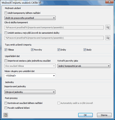

Zvolený soubor Catia zobrazí náhled a stiskem tlačítka Možnosti můžete určit způsob zpracování načítané součásti nebo sestavy:
Možnosti importu dat CATIA
Můžete během načítání automaticky ukládat importované komponenty, volit typy importovaných entit (tělesa, povrchy, dráty, body), volit rozměrové jednotky, nebo určit post-processing načtených dat (sešití, léčení...). Sestavu Catia (CATProduct) můžete importovat jako sestavu Inventoru (IAM), součást, nebo jako vícekusé těleso.
Podobným způsobem lze též exportovat součásti a sestavy Inventoru do formátu Catia V5 (R18 až R10).
