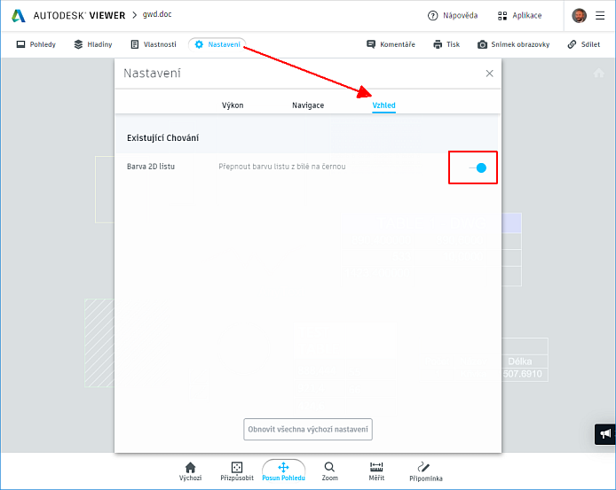

Jak v prohlížeči Autodesk Viewer přepnout barvu pozadí (papíru)?
A - odpověď Při prohlížení 2D CAD souborů a listů (např. DWG) obsahujících kresbu světlou barvou můžete v cloudovém Autodesk Vieweru (A360, Forge) změnit barvu listu z výchozí bílé na černou - použijte funkci Nastavení > Vzhled > Barva 2D listu - přepnout barvu listu z bílé na černou:
Viz viewer.autodesk.com nebo cadforum.cz/viewer
