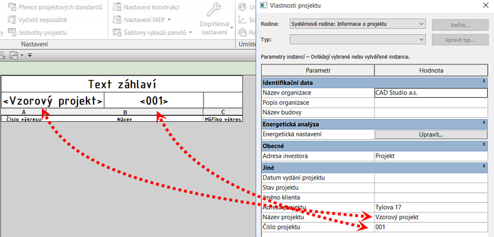

Jak v Revitu zobrazit informace o projektu v záhlaví výkazu?
A - odpověď V polích záhlaví výkazů lze podobně jako v popiscích nebo v rohových razítkách zobrazovat hodnoty některých parametrů. Konkrétně například informací o projektu (je možné zadat v Správa > Informace o projektu):
Pro provázání buňky výkazu s parametrem klikněte do požadované buňky a v panelu Parametry z kontextové karty ribbonu vyberte v horním výběrovém poli Informace o projektu a v dolním poli požadovaný parametr. Podobným způsobem můžete do záhlaví zadat i nějaký parametr z vykazované kategorie nebo informace o připojeném RVT souboru.
