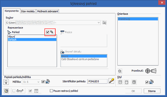

Jak vypnout díl sestavy jen v některých pohledech?
A - odpověď Viditelnost součásti v sestavě můžete řídit buď přímo v sestavě (IAM; součást pak nejde skrýt ve výkresu) nebo ji můžete řídit individuálně v jednotlivých výkresových pohledech (IDW/DWG) nebo vícelistých výkresech. Přepínání se řídí volbou Asociativity pohledu ve vlastnostech daného výkresového pohledu:
Při zapnuté asociativitě vypínáte viditelnost v sestavě (pro všechny výkresové pohledy), při vypnuté asociativitě můžete viditelnost zapínat a vypínat v sestavě i v jednotlivých výkresech. Vypnutí, resp. změna viditelnosti ve výkresu ale nezmění viditelnost dílu v samotném modelu (sestavě).
