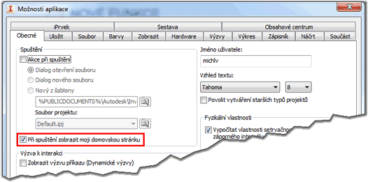

Jak vypnout Domovskou stránku zobrazovanou po spuštění Inventoru 2015? (Inventor se nespustí)
A - odpověď Domovská stránka (Nové funkce, Nedávno použité, Projekt) zobrazovaná při spuštění Inventoru je HTML dokument, který lze vypnout v Možnostech aplikace (I > Možnosti > Obecné > Při spuštění zobrazit moji domovskou stránku, resp. Show My Home Screen on Startup).
V některých případech může tato stránka kolidovat se striktními bezpečnostními nastaveními web komponent nebo se systémovými komponentami výrobců HW. Důsledkem je pak to, že Inventor se po kliknutí na ikonu nespustí, zůstane "viset", zamrzne (spustí se ale při poklepání na IPT/IAM soubor). V tomto stavu může pomoci násilné ukončení procesů AdCefWebBrowser.exe *32 (AdCefBrowser.exe), popř. AcWebBrowser.exe ve Správci úloh.
Domovskou stránku také můžete vypnout nastavením Registry klíče ShowHomeBaseOnStartup na 0 - ve větvi:
HKCU\Software\Autodesk\Inventor\Regi​stryVersion19.0\System\Preferences\File
Doporučujeme nainstalovat Service Pack 1 (nebo vyšší).
