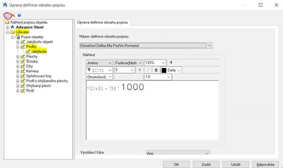

Jak vytvořit vlastní popisek pro ruční popisování?
A - odpověď Pro vytvoření vlastního popisku dílu na výkrese Advance Steel postupujte následovně:
  1. Otevřete výkres, na který chcete vložit popisku
  2. Z karty Popisy a kóty vyberte příkaz Vložení popisu na panelu Popisy
  3. Z příkazové řádky vyberte podvolbu příkazu Popis
  4. Ve stromové struktuře v dialogu Úprava definice obsahu popisu rozbalte větev Uživatel > Popis objektu a vyberte objekt, pro který chcete vytvořit popisku (např. Profily)
  5. Klikněte na Kopírovat, zadejte nový název popisu a potvrďte OK

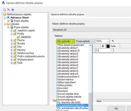

  6. V poli Náhled pak upravte obsah popisu a vyberte odpovídající token, který chcete použít.
