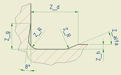

Jak vytvořit zápich tvaru F nebo G pro hřídele?
A - odpověď Pro snadné ruční vytvoření zápichu tvaru F nebo G s řadou konfigurovatelných parametrů použijte předpřipravený komponent a postup jeho vložení - podle popisu dostupného v Helpdesk souboru F213.
Při vkládání tohoto zápichu na hřídel stačí určit čelní plochu a hranu pro určení polohy. Následně vyberete typ zápichu, průměr hřídele a případně upravíte potřebné parametry - viz obrázek:
Zápich .IDE
