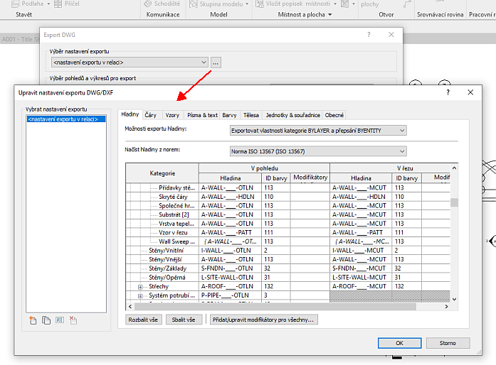

Jak z Revitu exportovat vnitřní a vnější stěny do různých hladin v DWG?
A - odpověď Rozdělení jednotlivých typů BIM objektů do hladin exportovaného DWG výkresu je řízeno mapovací tabulkou.
  • Export zahájíte pomocí Soubor > Export > CAD formáty > DWG.
  • Klikněte na tlačítko "..." vedle přednastavení exportu
  • V tabulce mapování "Upravit nastavení exportu" na kartě Hladiny vyhledejte "Stěny/Vniřní" a "Stěny/Vnější" a nastavte jim požadovaný název hladiny a barvu
  • Dokončete export DWG resp. DXF souboru
Příklad mapování dle normy ISO 13567:
