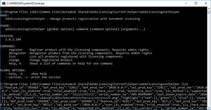

Tato konzolová (DOS) aplikace má několik voleb - parametrů. Např. volba list vypíše všechny na daném PC nainstalované licenční aplikace (tzv. "feature"):
AdskLicensingInstHelper.exe list
Formátovaný tvar výpisu - příklad:
"feature_id": "ACD",
"def_prod_key": "001L1",
"def_prod_ver": "2020.0.0.F",
"sel_prod_key": "001L1",
"sel_prod_ver": "2020.0.0.F",
"lic_method": 1,
"supported_lic_methods": [
2,
1,
4
"lic_server_type": 1,
"lic_servers": [
"@10.11.12.13"
"serial_number_sa": "000-00000000",
"serial_number_nw": "000-00000000",
"def_prod_code": "ACD",
"sel_prod_code": "ACD"

Volbou change můžete měnit jednotlivé typy licencí. Můžete například nasměrovat jeden konkrétní produkt (zde AutoCAD 2020) na jiný licenční server (zde s IP adresou 10.11.12.13):
AdskLicensingInstHelper.exe change --prod_key 001L1 --prod_ver 2020.0.0.F --lic_servers 2080@10.11.12.13
Nebo například můžete změnit licencování AutoCADu 2020 ze síťového na uživatelské:
AdskLicensingInstHelper.exe change -pk 001L1 -pv 2020.0.0.F -lm USER
Volby register a deregister umožňují registrovat a odregistrovávat jednotlivé produkty.
