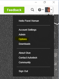

Jak změnit jednotky měření ve Windows aplikaci BIM 360 Glue (Desktop)?
A - odpověď Desktop aplikace Autodesk BIM 360 Glue má ve výchozím stavu nastavené jednotky pro měření na stopy a place. Přepnout na milimetry můžete v nastavení aplikace. Nastavení BIM 360 Glue naleznete pod ikonkou uživatelského přihlášení vpravo nahoře:
Postup viz video:
BIM360Glue
