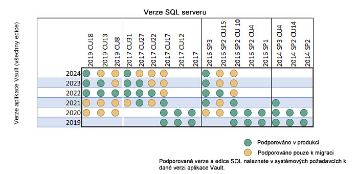

Jaké verze SQL Serveru jsou kompatibilní s Autodesk Vault 2024?
A - odpověď PDM aplikace Autodesk Vault (všechny edice, Basic i Professional) využívají pro správu dokumentů databázový server Microsoft SQL Server. Pro správnou funkci je důležité použít podporovanou verzi SQL Serveru, včetně aktualizace "cummulative update" (CU) a během života dané verze Vaultu ji samostatně neaktualizovat.
Serverová část Autodesk Vault 2024 je kompatibilní s verzemi MS SQL Server 2019 CU18, 2017 CU31 a 2016 SP3. Kompatibilitu dalších verzi Vault a SQL shrnuje následující tabulka:
Zelené body představují plnou kompatibilitu, žluté body odpovídají kompatibilitě doporučené pouze pro migraci mezi verzemi.
