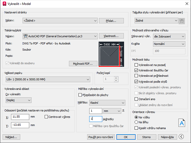

Například pro tiskárnu "AutoCAD PDF" (nebo "DWG To PDF.pc3") lze v AutoCADu 2024 nastavit maximální uživatelskou velikost stránky na 5,08 m (5080 mm, 200x200 palců). Přitom největší velikost stránky v samotné definici formátu PDF (v7) je až 381 km.

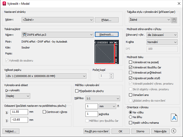

Pro tiskárnu (ovladač) "DWF6 ePlot.pc3" lze nastavit největší velikost uživatelského listu "papíru" na 10 km (10 000 000 mm).
