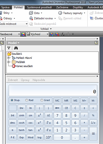

Kalkulačka nebo převodník fyz.jednotek jako dokovatelné okno Inventoru.
A - odpověď Pomocí užitečného doplňku využívajícího pravidla iLogic si můžete do Inventoru přidat dokovatelné okno s libovolnou EXE aplikací nebo externí web stránkou. Ihned po ruce tak můžete mít například vědeckou kalkulačku, převodník fyzikálních jednotek, kameru na CNC či 3D tiskárně, nebo web Helpdesku.
Pro volbu jiné aplikace stačí upravit odkaz pro její spouštění - viz příklady v pravidlech dostupných v Helpdesk tipu Uživatelská dokovatelná okna v Inventoru. Okna můžete jednoduše vyvolat ikonkou z ribbonu.
Příklady oken aplikací:
Funkce dokovatelného převodníku jednotek je již standardní součástí X-Tools od V2.8, tedy i Holixa T4I.
