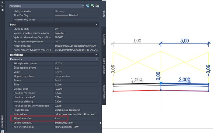

A - odpověď Při použití metody klopení kolem hrany vozovky je nutné v koridoru použít správnou podsestavu, která umí měnit svůj bod otáčení. Ze základních podsestav Civilu 3D se jedná pouze o JízdníPruhKlopeníOsaRotace. Parametr podsestavy "Případné otáčení" je ve výchozím nastavení povolen a dovolí jízdnímu pruhu klopit podle vnitřní/vnější nebo levé/pravé hrany vozovky.

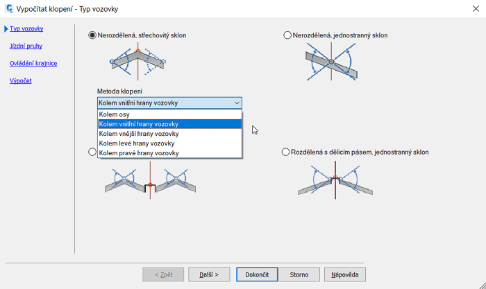

Metodu klopení kolem hrany vozovky lze nastavit v průvodci klopením trasy.

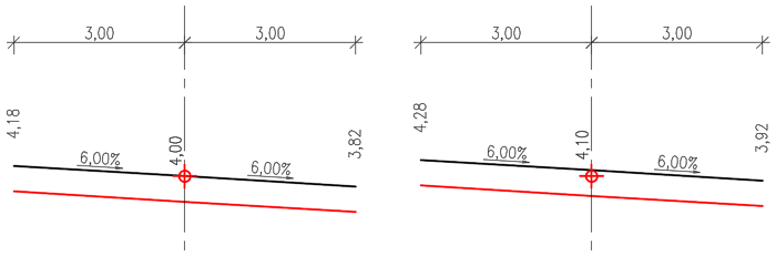

Srovnejte následující řezy - vlevo bez změny bodu otáčení (klopí kolem osy) a vpravo se změnou bodu otáčení (klopí kolem pravé hrany).
