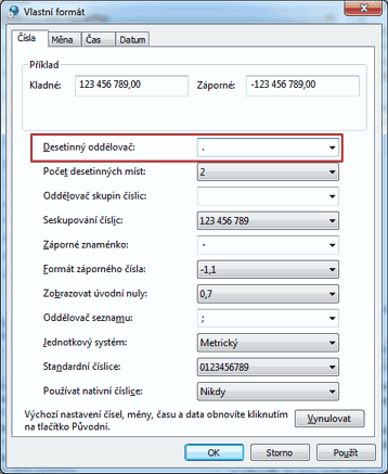

Příčinou je nastavení desetinného oddělovače v operačním systému Windows. Pokud je oddělovač nastaven na čárku, nebudou hodnoty ve Výkazu ztrát tlaku potrubí vypočítány správně a zobrazí se obrovské záporné hodnoty. Řešením je tedy nastavit ve Windows desetinný oddělovač na tečku:
Ovládací panely -> Oblast a jazyk -> Formáty
Další nastavení:
Správné hodnoty se po změně desetinného oddělovače zobrazují až u nově vytvářených systémů.
