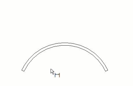

Kótování délky oblouku v Revitu.
A - odpověď Kóta délky oblouku slouží např. pro okótování obloukových stěn nebo jiných prvků oblouků - získáte tak údaj o celkové délce stěny.
  1. Klikněte na kartu Poznámka > panel Kóta > Délka oblouku.
  2. Na panelu Možnosti vyberte některou možnost uchopení (např. Plochy stěn)
  3. Umístěte ukazatel myši na oblouk a kliknutím vyberte bod poloměru.
  4. Vyberte koncové body oblouku a přemístěte ukazatel nahoru mimo oblouk. Pokud nejsou konce oblouku u kóty délky oblouku vidět nebo je nelze vybrat, použijte k umístění kóty protínající se referenční roviny.
  5. Kliknutím umístěte kótu délky oblouku.
Na rozdíl od kóty poloměru musí existovat hrany kolmé na oblouk - ty vybíráte po volbě kótovaného oblouku. Pokud neexistují, vytvořte si pomocnou geometrii.
