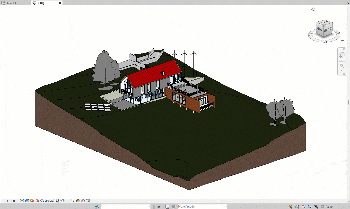

Kroky zpět v zobrazeních / navigačních oknech Revitu.
A - odpověď Pokud se chce uživatel Revitu vrátit k předchozímu zobrazení v nějakém pohledu, ať už z důvodu nechtěného posunu nebo natočení pohledu, nebo chce jen porovnat aktuální a předchozí úhel záběru na scénu ve svém BIM projektu, může použít nástroj Kolečko (steering wheel), kde po vyvolání příkazu Převinout může plynule přejít z aktuálního pohledu na předchozí pohledy.
Viz ukázka:
Revit
