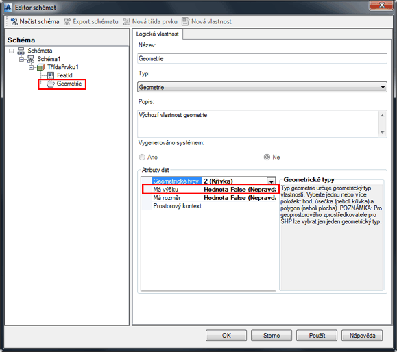

Map/Civil3D export-import zapříčiní segmentaci oblouků.
A - odpověď Při převodu oblouků a křivek z AutoCADu Map nebo Civil 3D dvojicí příkazů MAPEXPORT a MAPIMPORT (formát SDF) se z 2D křivek stanou 3D křivky a obklouky jsou rozsegmentovány na sérii úseček.
Tento problém je zapříčiněn parametrem "Má výšku" v implicitním schématu SDF exportu. Tím je křivka v SDF označená jako 3D a její následný import ji interpretuje do 3D křivek (v nich lze oblouky vyjádřit jen pomocí přímých segmentů). Je proto potřeba SDF vytvářet jako 2D.
Nejprve si vytvořte prázdný SDF soubor (Vytvořit > Úložiště dat prvku > SDF) a ve schematu geometrie třídy prvku nastavte atribut "Má výšku" (Has Elevation) na "False". Soubor uložte.
Následně příkazem MAPEXPORT proveďte export do SDF, zvolte existující soubor SDF a v dialogu "Existující soubor" zvolte "Připojit". Tím vznikne 2D verze souboru SDF.
