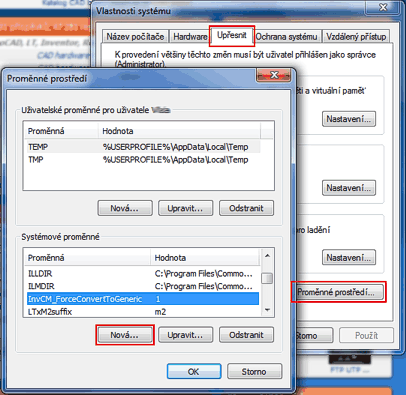

Od Inventoru verze 2013 SP1.1 je k dispozici nová environment proměnná - "InvCM_ForceConvertToGeneric" - která řídí způsob migrace vzhledů. Nastavíte ji ve Windows:
Inventor-proměnná
Nastavením této proměnné na hodnotu "1" zajistíte, že Inventor nebude při migraci mapovat názvy vzhledů, použije jejich původní názvy a bude ignorovat realistická nastavení vzhledů. Vzhled materiálů tak zůstane zachován - stínovaný pohled ve verzi 2012 bude vizuálně odpovídat realistickému vzhledu ve verzi 2013 a budete mít k dispozici veškerá nastavení pro generický typ materiálu.
V případě, že chcete využít toto nastavení, doporučujeme jej provést na všech vašich počítačích najednou.
