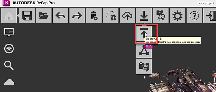

  1. Otevřete mračno bodů v ReCap.
  2. Exportujte mračno do PTS souboru
  3. Vytvořte nový projekt a importujte do něj v předchozím kroku vytvořené mračno ze souboru PTS a vytvořte nový RCP soubor
