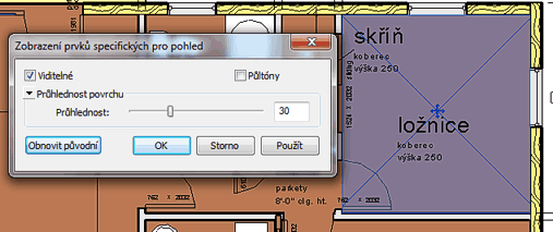

Nastavení průhlednosti barevného schematu místností Revitu.
A - odpověď Pokud potřebujete částečně zprůhlednit barevnou výplň místností v projektu Revitu, můžete použít funkci přepsání zobrazení.
Vyberte místnost, klepněte pravým tlačítkem a zvolte funkci "Přepsání zobrazení v pohledu > Podle prvku" (nebo na klávesnici napište "EOD"). Na panelu "Zobrazení prvků specifických pro pohled" pak nastavte požadovanou míru průhlednosti:
Pozor, odstín barvy v legendě místností pak nemusí přesně odpovídat odstínu použitému v samotných místnostech.
