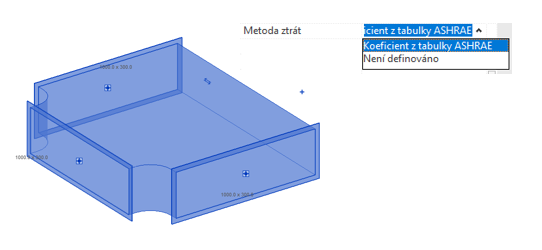

Pokročilejší výpočty tlakové ztráty potrubí v Revitu - více spojek.
A - odpověď Při výpočtu tlakové ztráty potrubí Revitu TZB u tvarovky nebo příslušenství s více než dvěma spojkami není k dispozici měrný koeficient ani měrná ztráta. Toto se týká často používaných prvků jako jsou odbočky nebo rozbočky. Tlakovou ztrátu je tak možné nativními nástroji Revitu počítat pouze s pomocí koeficientu z tabulky ASHRAE, kdy se může stát, že výpočet neodpovídá českým a slovenským normám.
S pomocí doplňku, nadstavby Pressure Drops je možné zadávat měrný koeficient i prvkům se třemi a více spojkami. Je tak možné počítat tlakovou ztrátu potrubí bez použití tabulek ASHRAE.
