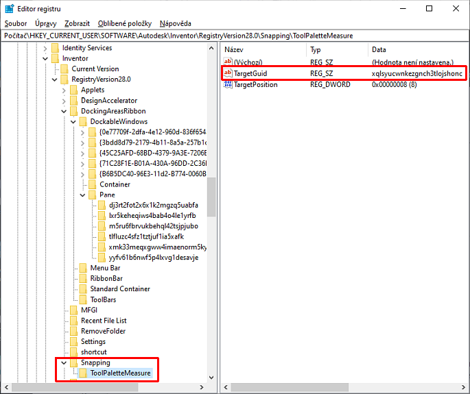

Poloha a ukotvení palety Měření v Inventoru 2024.
A - odpověď Poloha, umístění na obrazovce a rozměry nástrojové palety Měření (Measure) v Inventoru 2024 jsou zaznamenány v Registry.
Chcete-li přednastavit polohu tohoto panelu, můžete upravit hodnoty v Registry ve Windows.
GUID tohoto nástroje zjistíte v klíči TargetGuid ve větvi HKEY_CURRENT_USER\SOFTWARE\Autodesk\Inventor\RegistryVersion28.0\Snapping\ToolPaletteMeasure (RegistryVersion se mění podle verze Inventoru) - v našem příkladu je to xqlsyucwnkezgnch3tlojshonc:

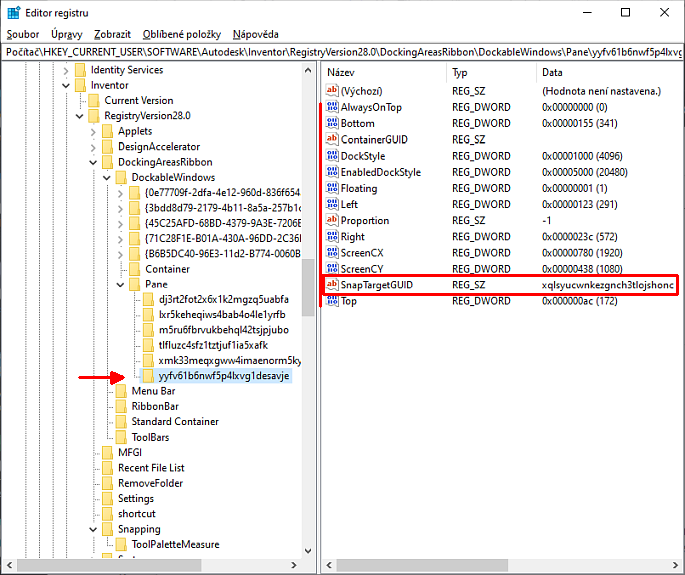

Stejné GUID pak vyhledejte v přehledu panelů ve větvi HKEY_CURRENT_USER\SOFTWARE\Autodesk\Inventor\RegistryVersion28.0\DockingAreasRibbon\DockableWindows\Pane. Daná podvětev - v našem příkladu yyfv61b6nwf5p4lxvg1desavje pak obsahuje veškeré rozměrové parametry pro zobrazení a ukotvení panelu Měření:
