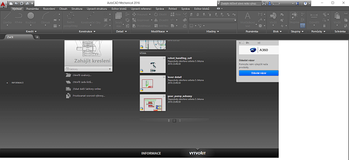

Posunutá a zmenšená úvodní obrazovka Začít v AutoCADu 2016.
A - odpověď Úvodní startovní obrazovka AutoCADu 2016 ("Začít", "Start") se zobrazí zmenšená (ne přes celou šířku okna AutoCADu), po spuštění je posunutá doleva a nahoře oříznutá.
startovní obrazovka
Tento problém byl opraven původně v Hotfixu 1, nyní je oprava součástí Service Packu 1 (či vyšších) pro rodinu AutoCADu 2016. Stáhněte si a nainstalujte tento Service Pack.
Problém můžete rovněž vyřešit nastavením velikosti zobrazení - viz Ovládací panely\Vzhled a přizpůsobení\Zobrazení - nastavte "Menší - 100%" (zvolte "jednu úroveň pro všechny obrazovky"). Po změně nastavení restartujte Windows.
