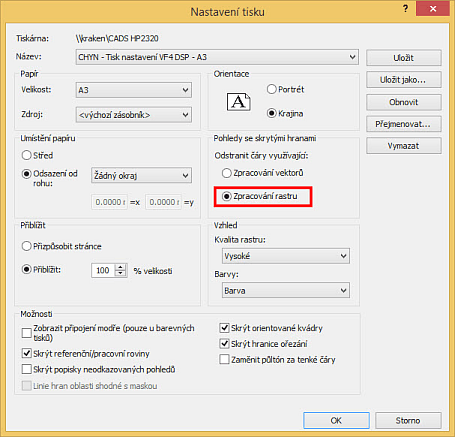

Potrubí umístěné v povrchu terénu se nevykresluje při zobrazení náhledu tisku.
A - odpověď Potrubí, které je osazené v terénu, se nemusí zobrazovat při náhledu výkresového prostoru, respektive ani při tisku výkresu - a to i přesto, že jste v přepsání zobrazení pohledu nastavili terénu 100% průhlednost povrchu.
Řešení této situace je následující: v aplikačním menu „R“ najeďte na volbu Tisk > Nastavení tisku > panel Pohledy se skrytými hranami, označte možnost "Zpracování rastru" (standardně je zvolena druhá možnost: Zpracovávání vektorů).
Pokud následně zobrazíte náhled tisku výkresu, tak potrubí již nebude překryto terénem a bude se tisknout.
