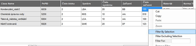

Zobrazení všech komponent se stejnou hodnotou
  1. Zobrazte Data Manager: V pásu karet klikněte na kartu Home > Panel Project > Data Manager.
  2. V Data Manageru vyberte buňku s hodnotou, podle které chcete filtrovat.
  3. Klikněte pravým tlačítkem myši a z kontextového menu vyberte „Filter By Selection“.

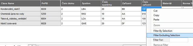

Zobrazení všech komponent kromě vybrané hodnoty
  3. Klikněte pravým tlačítkem myši a z kontextového menu vyberte „Filter Excluding Selection“.
