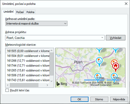

Pozor na letní čas v Revitu.

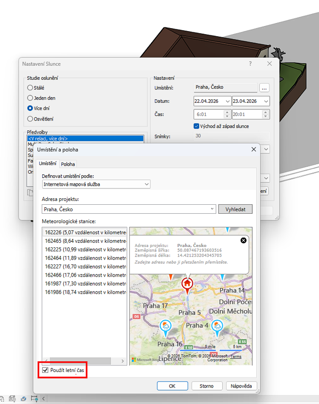

A - odpověď Pozor při výpočtu stínů a oslunění v Revitu. Při nastavení polohy projektu (Správa > Umístění projektu > Umístění) lze kromě adresy umístění nastavit i volbu "Použít letní čas".
Tato volba ale nenastavuje příznak, že se pro časové údaje v Revitu mají dynamicky využít kalendářní korekce přechodů na tzv. "letní čas" (jak by se mohlo zdát), ale pouze natvrdo posune všechny časové hodnoty generování stínů a oslunění o 1 hodinu. Vždy. Tedy i pro zimní měsíce.
Ve studiích zastínění a oslunění raději doporučujeme použít ručně stanovený (a případně o hodinu korigovaný) astronomický čas platný v daném vyšetřovaném kalendářním datu.
