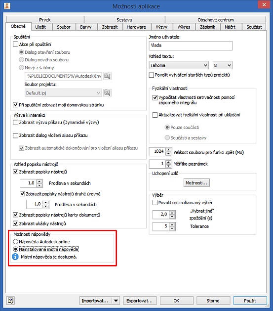

Přepnutí Inventoru 2015/2016 a vyšších na lokální nápovědu.
A - odpověď Inventor standardně využívá online nápovědu z webu. Pokud potřebujete zpřístupnit funkci Helpu i offline, bez připojení k internetu, můžete doinstalovat lokální soubory nápovědy a Inventor přepnout na místní nápovědu na lokálním disku.
Nejprve si zde ze stránky Download nebo z Autodesk Support stáhněte instalátor nápovědy v českém (nebo jiném požadovaném) jazyce. Poté spusťte Inventor a v dialogu "Možnosti aplikace" na kartě Obecné přepněte na volbu "Nainstalovaná místní nápověda" (musí ze zobrazovat informace "Místní nápověda je dostupná"):
Místní nápověda je nainstalovaná ve složce C:\Program Files\Autodesk\Inventor 201X\Local Help\. Pokud chcete přepínat jazyk nápovědy, složku si přejmenovávejte/překopírovávejte.
