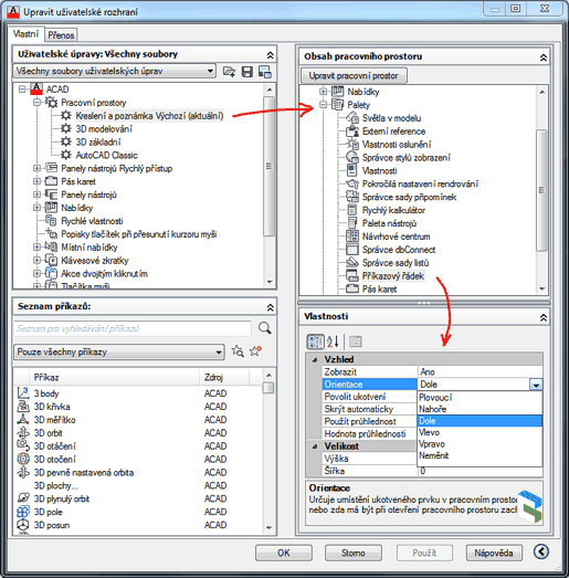

Příkazový řádek AutoCADu je mimo obrazovku.
A - odpověď Pokud vám omylem zmizí příkazový řádek AutoCADu (2013 a vyšší) mimo obrazovku - např. po nesprávném přetažení myší, nebo po změně rozlišení grafiky kupříkladu pro projektor, nebo po odpojení druhého monitoru - můžete jej vrátit jednoduchou změnou v dialogu příkazu CUI.
Pro aktuální pracovní prostor rozbalte větev Palety a najděte položku "Příkazový řádek". V ní změňte vlastnosti Zobrazit na "Ano" a Orientace třeba na hodnotu "Dole". Změny uložte (potvrďte). Příkazový řádek bude znovu ukotven ve spodní části výkresového okna. Odtud jej můžete přetáhnout na požadované místo.
