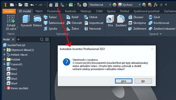

Proč mne Inventor varuje, že vlastnosti byly aktualizovány mimo aktuální relaci?
A - odpověď Při pokusu o úpravu iVlastností (iPropeties) mi Inventor zobrazí varovný dialog "Vlastnosti v souboru XYZ byly aktualizovány mimo aktuální relaci". Proč?
Toto upozornění je zobrazeno v okamžiku, kdy máte otevřen dokument (součást, sestavu, výkres) Inventoru a někdo upraví iVlastnosti tohoto dokumentu "zvnějšku", tedy např. pomocí kontextové nabídky Vlastnosti > iVlastnosti v Průzkumníku Windows nebo pomocí externí aplikace.
Akceptací změn můžete ztratit případné kolizní změny iVlastnosti (nikoliv však změny modelu) provedené vámi, v rozpracovaném sezení Inventoru. Odmítnutím změn naopak při uložení přepíšete kolizní změny iVlastností provedené zvnějšku.
