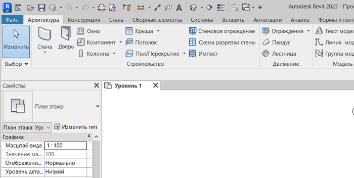

Proč se mi Revit najednou spouští v azbuce, rusky?
A - odpověď Pokud se vám uživatelské prostředí Revitu po otevření nějakého cizího projektu najednou zobrazuje v ruštině, nezoufejte.
Stačí Revit spustit pomocí přednastavené ikonky, zástupce aplikace, na ploše Windows. Ověřte, zda ve vlastnostech tohoto zástupce je v poli Cíl použita správná jazyková volba, tedy např.:
"C:\Program Files\Autodesk\Revit 2023\Revit.exe" /language CSY
Popř. ji opravte, doplňte.
