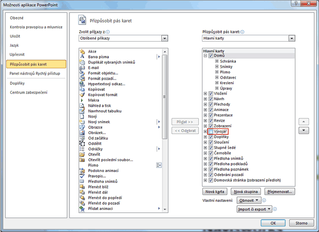

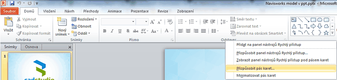

  1. Zapněte si v PowerPointu pás karet Vývojář
    • klikněte pravým tlačítkem myši kamkoli na pás karet a vyberte volbu "Přizpůsobit pás karet":
    • zapněte pás karet Vývojář:

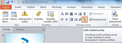

  2. V PowerPointu nastavte slide, kde chcete model zobrazit a vyberte v pásu karet Vývojář příkaz "Další ovládací prvky" (kladívko):

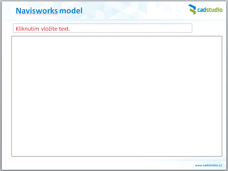

  4. Nakreslete ohraničující rámeček pro zobrazení modelu:

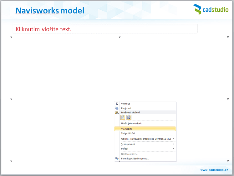

  5. Klikněte do zvolené oblasti pravým tlačítkem myši a vyberte volbu Vlastnosti:

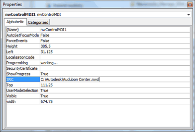

  6. V ovládacím prvku Vlastnosti (Properties) přidejte v položce SRC cestu k vašemu souboru NWD publikovanému z Navisworks:

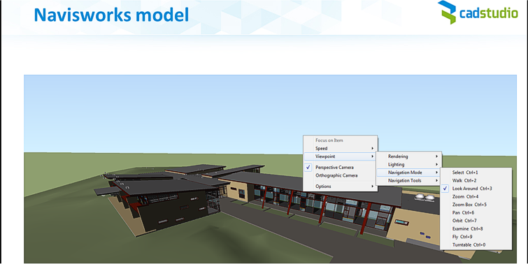

  7. Zavřete dialog Vlastnosti a po spuštění prezentace dojde na daném snímku k načtení 3D modelu - a je možné jej prohlížet (funkce pro ovládání jsou dostupné na pravém tlačítku myši pod položkou Viewpoint > Navigation Mode):
