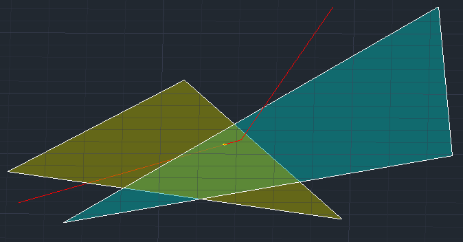

Průsečík 3D křivky a plochy/povrchu v AutoCADu
A - odpověď Pokud chcete v AutoCADu zobrazit (vytvořit bod, získat souřadnice XYZ, oříznout křivku) průsečík 3D křivky či úsečky a roviny nebo povrchové plochy, můžete využít následující postup.
Pokud jde o prostou 3D přímku a 3D rovinu, můžete využít funkci ilp v geometrickém kalkulátoru AutoCADu - viz Tip 4200.
Pro složitější případy si můžete pomoci konstrukcí průmětu křivky na danou plochu či povrch.
  1. Pokud plochu tvoří 3DFACE, převeďte ji na oblast (region) příkazem OBLAST. Pokud povrchovou plochu tvoří síť (3D mesh) či podobný objekt, převeďte jej nejprve na povrch příkazem PŘEVNAPOVRCH.
  2. Přepněte se do uživatelského souřadného systému (USS) daného rovinou plochy - u zakřiveného povrchu alespoň přibližný průmět v místě očekávaného průsečíku. Viz např. příkaz USS s volbou obJekt.
  3. Příkazem PROMGEOM promítněte 3D linii (křivku) na zvolený povrch. V případě potřeby zadejte volbu směru pohledu/promítání: "Uss".
  4. Nyní 3D průsečík původní a promítnuté křivky tvoří bod námi hledaného průsečíku - můžete zde vytvořit bod (BOD), zjistit souřadnice (ID), apod. - pro získání přesného bodu použijte režim uchopení (osnap) PRŮsečík.
Pozn: v případě 3D spline průsečík možná nevznikne - jde o důsledek jiného typu interpolace 2D (promítnuté) a 3D spline
