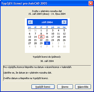

A - odpověď Pokud potřebujete dočasně přenést síťovou licenci vaší CAD/BIM aplikace na notebook, odloučené pracoviště, výstavu či prezentaci, můžete použít funkci "Výpůjčky síťové licence".
V AutoCADu (ještě online, ve vaší firemní síti nebo přes VPN) zvolte funkci Nástroje > Výpůjčka licencí > Vypůjčit licenci, resp. zadejte příkaz VYPŮJČILICENCI (_BORROWLICENSE) a zvolte časový termín výpůjčky. Vypůjčená licence bude automaticky vrácena do "poolu" síťových licencí po uplynutí tohoto termínu, popř. i dříve (předčasně) - použitím příkazu VRAŤLICENCI (příkazy jsou dostupné pouze v síťové verzi).
V Autodesk Inventoru 9 (a několika vyšších) použijte funkci Nápověda > O Autodesk Inventoru > Informace o produktu > Vypůjčit licenci...
Ve vyšších verzích Inventoru, Revit, 3ds Max a dalších aplikací spusťte správce licencí - funkce "Spravovat licenci" v menu pod přihlašovacím boxem v titulní liště aplikace a výpůjčku proveďte z tohoto správce.
Vypůjčení síťové licence 2005 Vypůjčení síťové licence 2010
