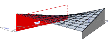

Konstrukce zborcené plochy v Revitu.
A - odpověď Pomocí flexibilní funkce Obvodové pláště můžete v Revitu jednoduše zkonstruovat různé typy zborcených ploch.
  1. Nakreslete si dvě libovolné mimoběžné stěny (i např. křivkové)
  2. Vyberte první stěnu a funkcí Upravit profil zešikměte její horní hranu
  3. Vyberte druhou stěnu a zešikměte (v opačném sklonu) i její horní hranu
  4. V roletě nabídky Modelování zvolte funkci Obvodový plášť a na její výzvu ukažte horní zešikmenou hranu první stěny a horní zešikmenou hranu druhé stěny
  5. Vznikne prozatím rovinná plocha, kterou následně zpřesníme pomocí osnovy
  6. V roletě Modelování zvolte funkci Osnova obvodového pláště a postupně umisťujte v obou osách pláště čáry dělicích hran osnovy; čáry se budou automaticky uchopovat na polovinu, třetinu, čtvrtinu délky - s každou novou hranou se plášť dále zpřesní
  7. Zpřesňujte osnovu až do dosažení požadované hladkosti plochy; plocha zůstává asociativní s opěrnými stěnami - při změně profilu stěny se přepočítá i plocha pláště
