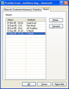

Protokolování úprav výkresu přímo v DWG výkresu.
A - odpověď Pomocí jednoduché LISP utility spouštěné při každém otevření výkresu můžete snadno udržovat přehled o tom kdo a kdy editoval daný výkres (historie změn). Přehled je zapisován do uživatelských vlastností výkresu, takže je šířen a putuje automaticky vždy spolu s DWG výkresem.
Každý záznam logu přidá do DWG souboru pouze několik bytů navíc.
Utilitu DWGprops si můžete stáhnout zde. LSP soubor přejmenujte na ACADDOC.LSP a umístěte všem uživatelům do adresáře Support (nebo do jiného podpůrného adresáře AutoCADu) nebo z vašeho stávajícího ACADDOC.LSP jej načtěte pomocí LISP funkce (load ...) nebo jej přidejte do aktovky v APLČTI.
Kontaktujte CAD Studio pro přizpůsobení aplikace vaší firemní politice nebo napojení na účtovací nebo ERP systémy.
